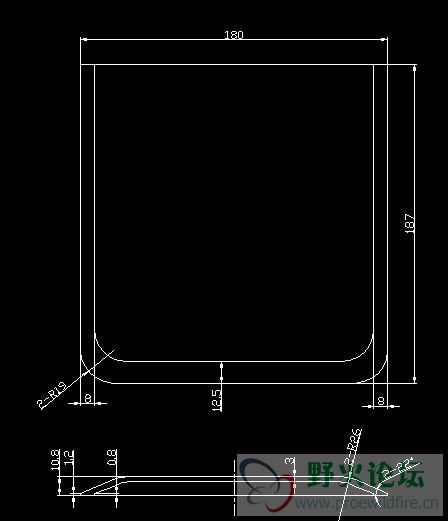

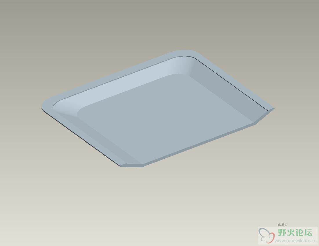

这里外两个角度都为68度 用拔模做的时候发现最大拔模角只有30度搞不出来
而用曲面做又感觉这图用曲面做又太麻烦拉 所以请各位大哥能指点指点啊

发表于 2008-8-7 09:04 | 显示全部楼层
是两边翘起部分吗?
你可以试下先拔模
后倒圆角(三个斜边连接地方)

 楼主| 发表于 2008-8-7 09:13 | 显示全部楼层
拔模肯定是拔不出来的 因为角度超过拉拔模角的最大值拉

发表于 2008-8-7 09:20 | 显示全部楼层
扫描或者VSS

 楼主| 发表于 2008-8-7 09:25 | 显示全部楼层
还是发张CAD图看拉会更明白

 楼主| 发表于 2008-8-7 09:33 | 显示全部楼层
扫描搞不出来诶 你能说具体点吗

发表于 2008-8-7 10:00 | 显示全部楼层
用倒角命令做比较方便。

 楼主| 发表于 2008-8-7 10:27 | 显示全部楼层

发表于 2008-8-7 10:35 | 显示全部楼层
扫描应该可以的,vss也行//
