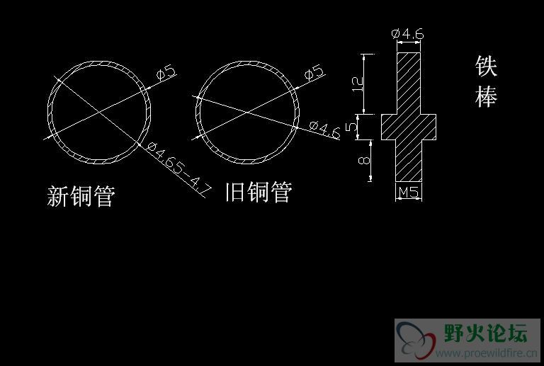

请各位高手帮忙解解决问题
工厂现在生产一批产品(铜管里面塞根铁棒),由于购买的铜管(壁厚)比元来小了0.05MM,所以现在铁棒塞进去过松.请问有和办法?谢谢!!!!!
要求:塞了铁棒进去用手不能拔出来
原铜管尺寸:5X0.2X160  铁:4.6MMX12
现铜管尺寸:5X0.15X160  铁:4.6MMX12

这个好象不属于 PROE 问题.
在铜棒上开槽加过盈套 或者 在铜管上冲个凹坑行不?

回复 楼主 的帖子
使用温差法或针对新铜管另外加工直径稍小一点的铁棒
