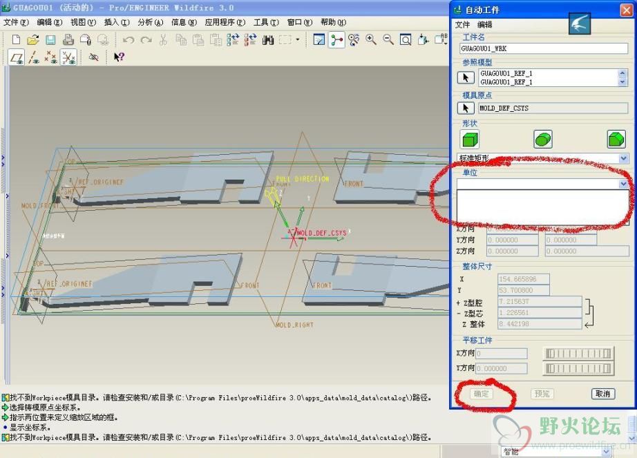

各位仁兄:
    我在设计模具时在创建自动工件时单位下没有选项,即没有mm,in等公制单位,使设计无法进行怎么解决?
    谢了!

软件安装时没有勾选全部选项,需要重新安装!具体见图。
 楼主| 发表于 2008-8-7 13:27 | 显示全部楼层
好的,谢谢啦!
