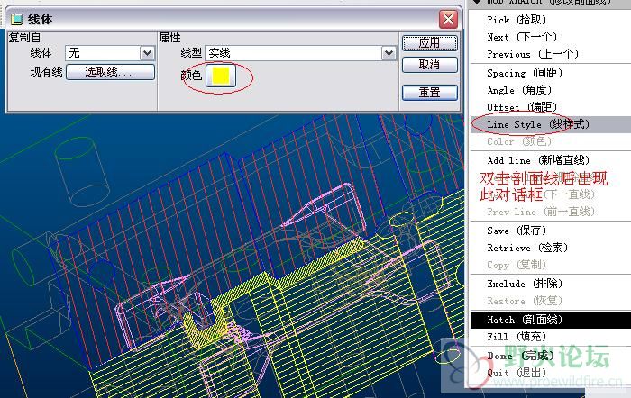

请问Pro E画剖面的时候,可不可以改颜色啊?因为黄色打印出来看不清楚。
在2D里面改又太麻烦。

可以,按这个步骤做:

也可以改打印设置
把黄色设置稍微粗一点
如果是在CAD中就不讲了
如果在工程图就看下面贴:
ProE中打印及线宽的详细设置:http://www.proewildfire.cn/thread-7669-1-1.html
通过设置config文件解决图线的粗细:http://www.proewildfire.cn/thread-6769-1-1.html
