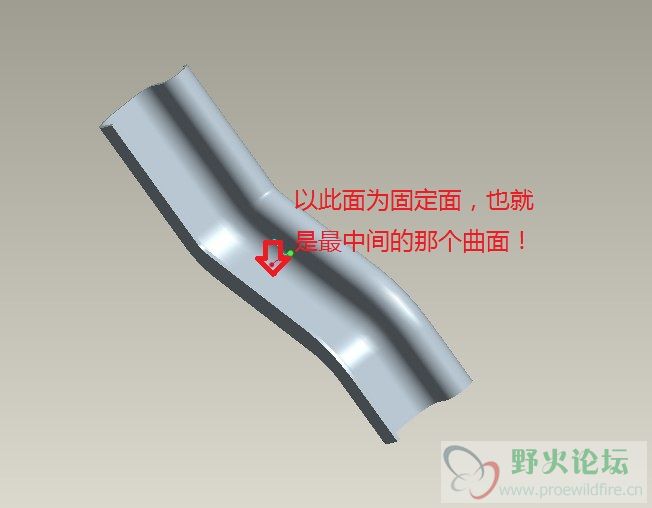

首先练习题的要求是: 以变形区域及展开特征将钣金展开。。
大家最好按要求来展开了,期待高手了
下面为钣金图片和源文件

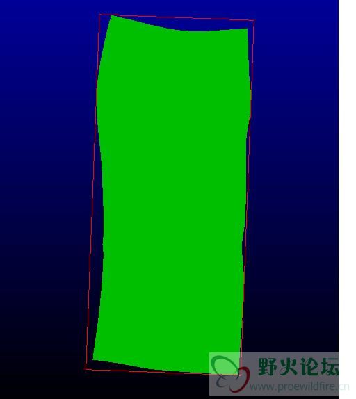

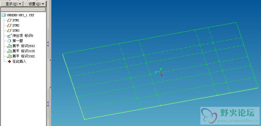

RAR附件内为PROE展开和CAE软件展开。

回复 2# sq1721 的帖子
非常感谢了。用你的方法如愿展开了。。另外请问你能用变形区域的方法展开吗?

发表于 2012-9-12 14:02 | 显示全部楼层
回复 5# yaoshuai58 的帖子
展平的目的是为了得到精确的下料尺寸,减少成型模具的试模时间和成本,并不是为了展平而展平。个人觉得PROE展开厚薄有变化的钣金件,也就是拉深件或者类拉深件,不是很准确,至少我个人还没有完全理解PROE的非折弯件的展平。我个人遇到这样零件的时候多数用钣金CAE软件。
