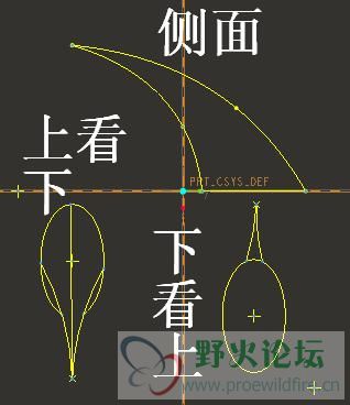

就是由一点往外延伸,越来越大,到最后是一个面,有点像细圆锥体的“扭曲”一样的这种怎么画?类似于下面的图,因为我画不好只能画个草图,表示一下:

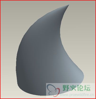

偶用可变截面扫描作,不知像否?

谢了。不过试了下,发现我是3. 0M120版本的大不开汗。不过做的很像,能否另存为3.0格式的,让我学习下?
PS:用混合扫描可以绘制了。
