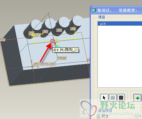

[求助] 请问在族表中,如何将阵式列的个数量如同别的尺寸一样的改变?

你选择阵列的那个数量作为 阵列的参数就可以了

那可能你的整列有问题,我测试过了,那样做没问题。
