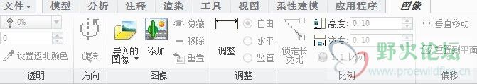

发表于 2012-9-10 19:10 | 显示全部楼层
如图,进入草绘界面描线就OK了

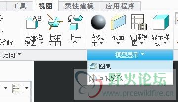

发表于 2012-9-10 19:28 | 显示全部楼层
野火版 用 跟踪草绘
CREO版 如上楼示 视图—模型显示—图像
