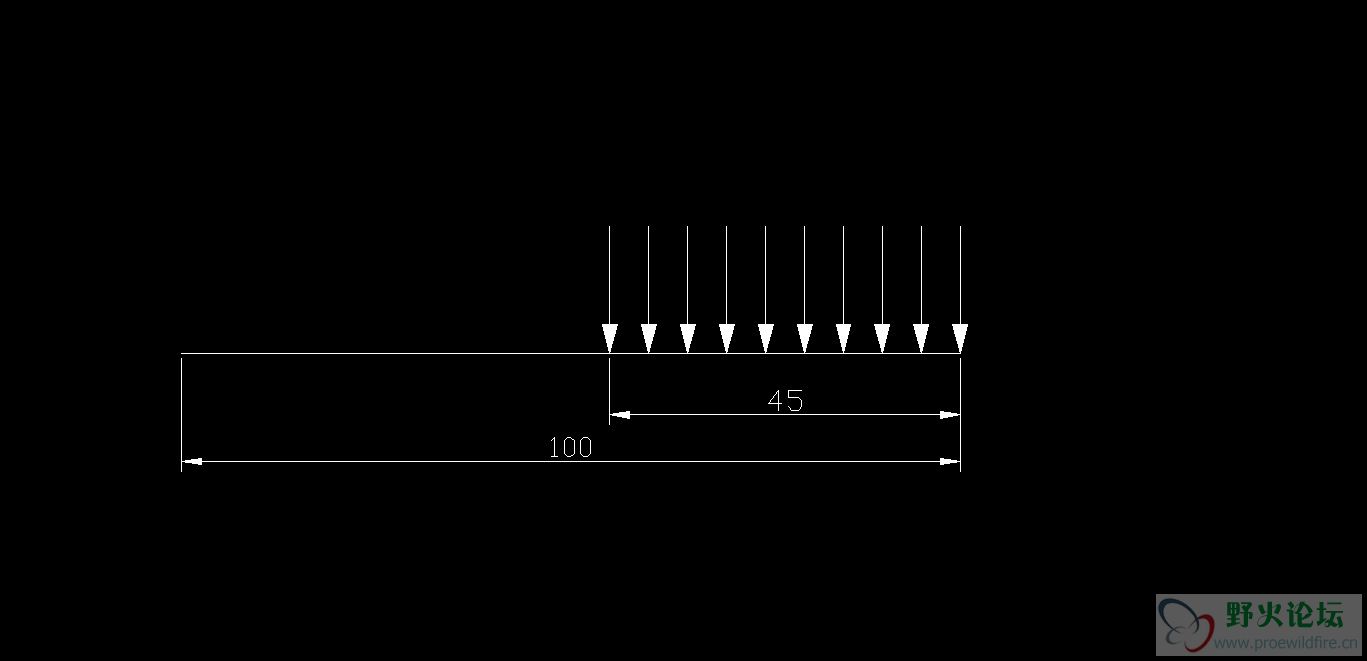

如图所示,左端完全固定,右端自由的悬壁梁,如果施加如图的载荷,
我不知道模型如何制作,我把整条线理想化为梁,但是载荷段的力不知道
怎么加上去,如果我把载荷段单独做一条线,力又加不到梁模型上,请帮忙

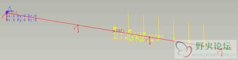

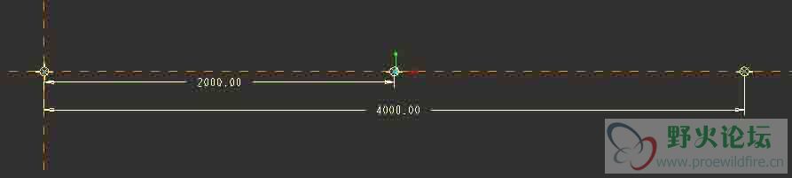

我现在把我的过程传上去请大家也帮我分析一下,哪里有错误
定义三个点
在后面两个点之间画线
在首尾两点之间定义梁,在中间点施加集中载荷
在线上施加均匀载荷
One or more curves have a load but are not part of any elements.
One or more points have a load but are not part of any elements.
这是运行分析后得到的错误信息,也就是说施加的均匀载荷没有施加到梁上
集中载荷也没有施加到梁上。
[ 本帖最后由 lanxinren 于 2008-8-11 08:57 编辑 ]

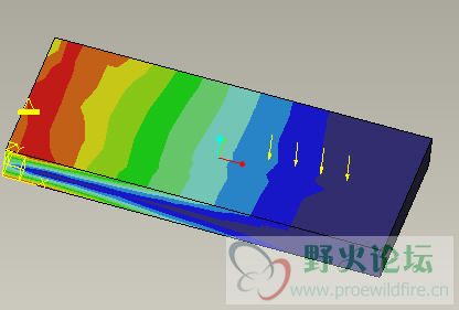

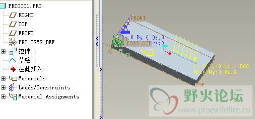

发表于 2008-8-11 19:55 | 显示全部楼层
我测试了没有提示任何错误,如图
 楼主| 发表于 2008-8-12 08:43 | 显示全部楼层
实体建模可以得到结果,我有一点想问,那个均匀载荷是加在线上还是该加在面上,
还是应该用volume?用region和volume有什么区别?
如果想用梁去简化的话又该如何做,就像我发的图一样?
