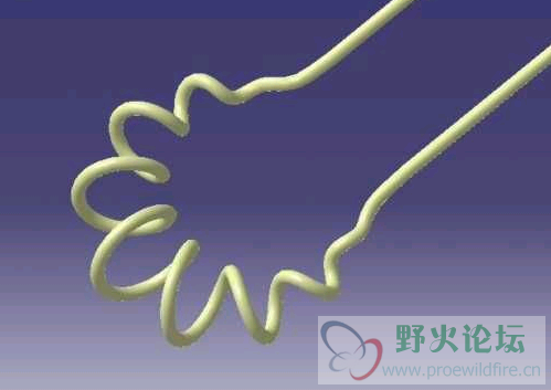

挑战你的Proe  极限,期待有前辈出教程

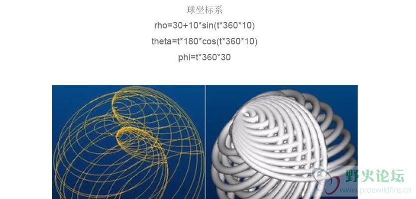

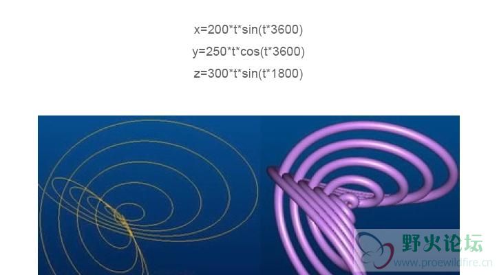

还超难呢    是用关系式做的
搜搜关系式嘛
你看看这两个呢!!!
