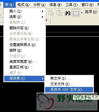

表格另存为scv文件,改文件名去掉流水号就可以用excel打开了

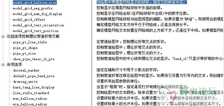

1、选中表,保存表为csv文件,把文件名的流水号去掉,可以用excel打开编辑,如图
2、BOM球标的选项,附图,图中第一项,和最后两项

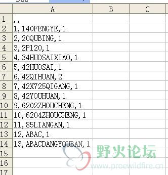

我用excel打开表格了,但我不知道我的显示是否和你们说的一样,见下面图片,感觉很别扭,都在一个列里面,都用","分开。

发表于 2008-8-7 20:16 | 显示全部楼层
改文件名没有啊?abd.csv.1改为abd.csv
不会像你这样的

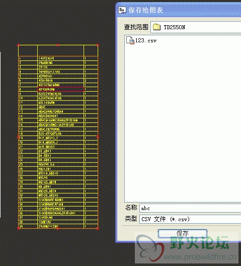

 楼主| 发表于 2008-8-7 20:59 | 显示全部楼层
选中表后,我的操作是  表----保存表--另存为CSV文件
没有出现你们说的序号问题,我贴一图帮助分析一下.
