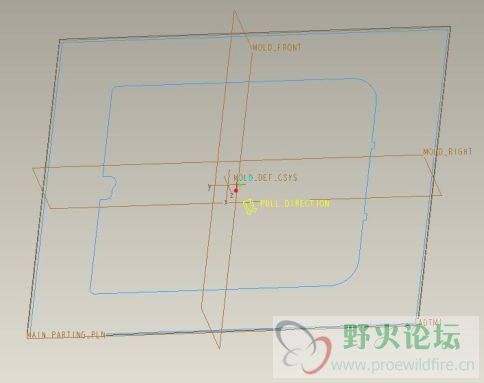

朋友们,请叫一个问题:
为什么填充命令完成不了呢?“选取1个项目”又选中不了,为什么呢?

发表于 2008-8-6 08:10 | 显示全部楼层
我帮楼主把图片贴上,可能是曲线没有封闭

发表于 2008-8-6 09:07 | 显示全部楼层
通常这样的情况就是曲线没有完全封闭
好好检查检查

发表于 2008-8-8 09:25 | 显示全部楼层
应该是倒角处的曲线没选中,造成的,多检查一下那些倒角的地方!!!

发表于 2008-8-26 18:06 | 显示全部楼层
这样的问题是多线段不是一个封闭的图形才导致出现这样的情况
