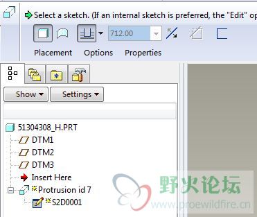

手上有个零件是别人做的,现在想改长度,但是点特征的编辑定义后长度数值是灰色的,不能改。
请问一下这是怎么回事,要怎么才能改?

发表于 2012-9-10 15:12 | 显示全部楼层
极大的可能是通过参数驱动的,关系里有拉伸长度的赋值关系式
想改可以直接改参数值或是删除关系式再编辑定义改尺寸
关系式可能在零件关系式下也可能在特征关系式下,都查看下

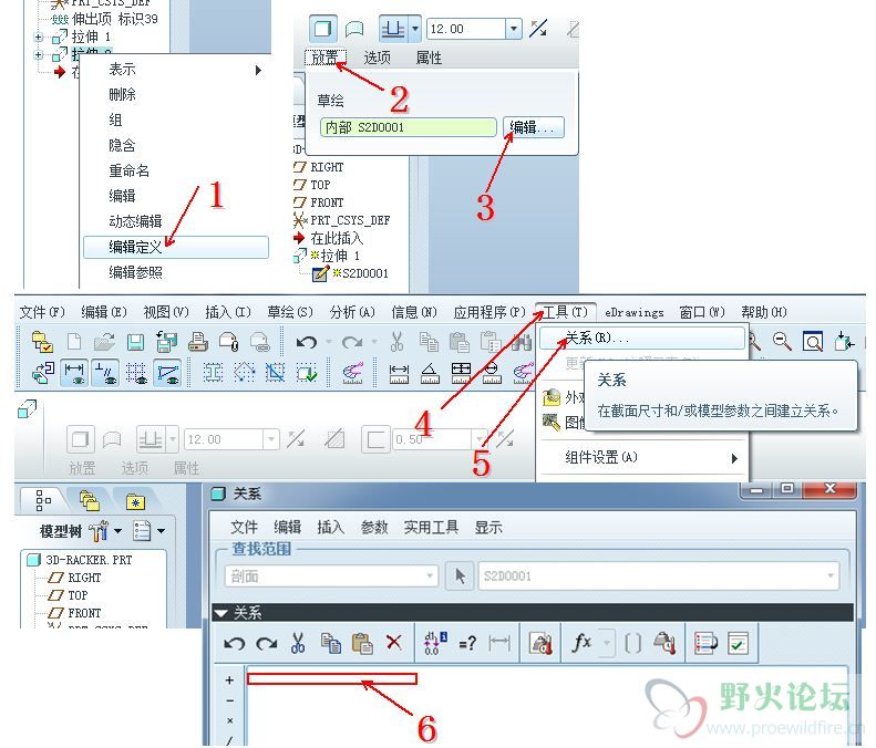

发表于 2012-9-10 15:38 | 显示全部楼层
有关系约束尺寸、要修改看附图
465
109
1508
发表于 2012-9-10 16:05 | 显示全部楼层
楼上这是改的截面关系式也就是拉伸草绘截面的关系,而不是拉伸长度的关系式
直接点关系  选择查找范围(零件、特征、截面。。。)   再选你要查看或更改的那个特征或草绘。。。。。
