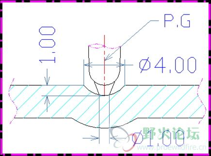

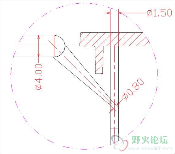

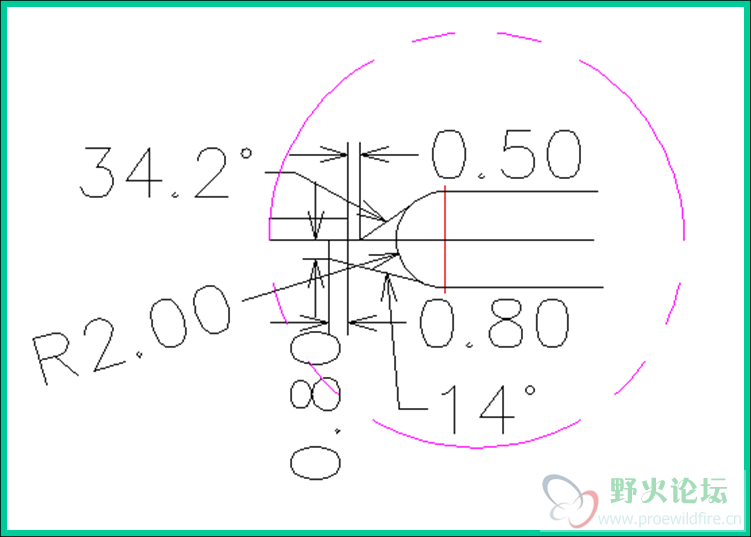

[原创] 常用浇口设计
72
147
发表于 2008-8-5 22:20 | 显示全部楼层 |阅读模式
这是我们公司的标准!
供大家参考学习!
