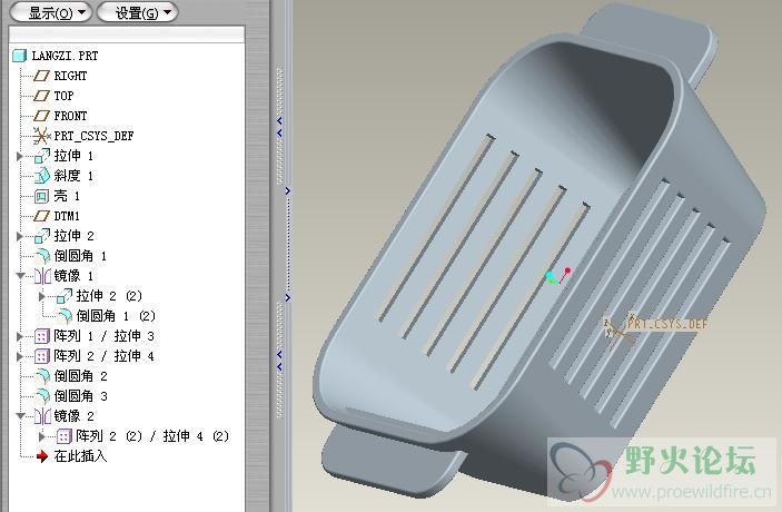

用拉伸去料之后。想把特征镜像,镜像出来的却老是实体???
为什么呢???
如附件所示,要把最面那写长切口镜像到对面,怎么做???

选中切减,然后点镜像

如果是分开切的就把他们组成组后镜像

好像都不行的。。。。。
我是拉伸去料,找不到有切减。。。。
我是先建一个,然后阵列,然后再镜像的。

直接切穿到对面

不行。。那个是拔模来的,有斜度的。。。。。

那就只能用曲面做了,复制原来的切口为曲面,再镜像然后就实体化。

不知道为什么,我重新做了一次,这下子又可以了。直接镜像。
这么高深的。。。。
取消上一次选择,怎么操作的???

选择镜像的对像不同罢了

厉害!曲面上做的啊
