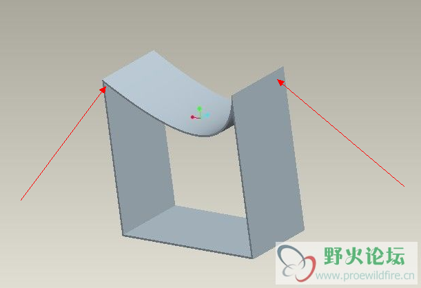

这个题是林清安老师留的源文件作业,没有任何改动。

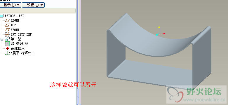

发表于 2012-9-10 10:30 | 显示全部楼层
打开怎么只有一个说明文件,上他的题目看看,你图片中箭头位置这样做是展不开的
[ 本帖最后由 340047351 于 2012-9-10 10:36 编辑 ]
4e4e.prt.rar
31.58 KB, 下载次数: 13

 楼主| 发表于 2012-9-10 18:12 | 显示全部楼层
回复 2# 340047351 的帖子
根据书本上的教程,是有的地方需要改动的,比如在尖角处用折弯命令加倒圆角的。。只是这个练习题不知道怎么下手

发表于 2012-9-11 08:12 | 显示全部楼层
我已经上传PRT,你没看见?

 楼主| 发表于 2012-9-11 22:18 | 显示全部楼层
回复 4# 340047351 的帖子
兄弟,关键是按练习题上面的那个是没法子用折弯命令加折弯角啊。。我给你发下主视图。。
还有就是我的是4.0版本,打不开你的文件,不管怎么样也谢谢你了,请问如图那样很尖锐的角有办法吗?
