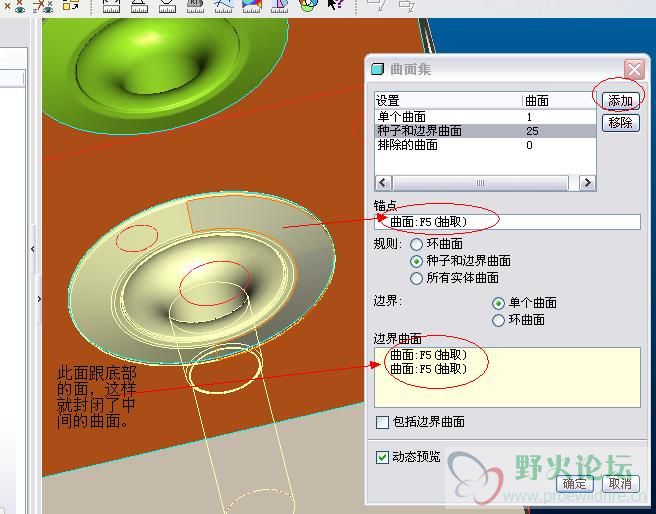

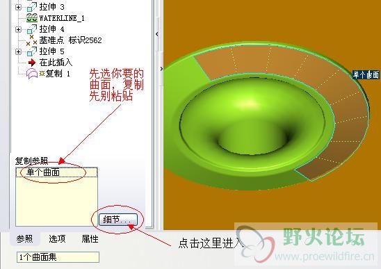

怎么样把模型的腔的部分复制出来,因为我只需要内腔的形状!清高手指点一下 !谢谢!

你可以这样做,我这个只是参考,你可以用这种方法,一样很快就选好(特别针对碎面多的产品或零件)
