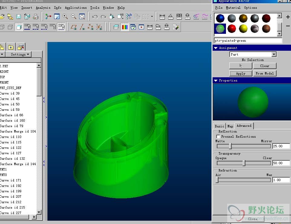

在颜色编辑(APPEARANCE EDITOR)里选中需要的颜色,
再选择高级(ADVANCED),把透明度(TRANSPARENCY)调成50就可以了

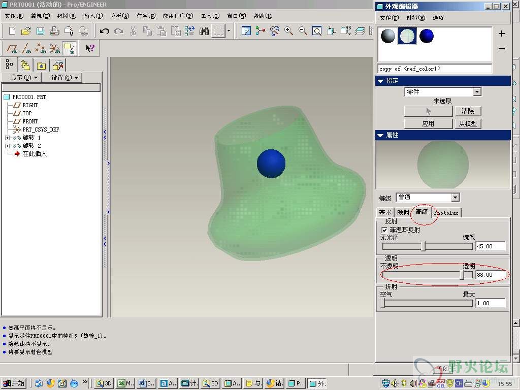

发表于 2008-8-5 15:56 | 显示全部楼层
点视图--->颜色和外观--->高级---->透明选项里移动就可以了,附图,看看是不是你要的效果。

发表于 2008-8-5 16:16 | 显示全部楼层
设置的图片
刚才说的方法,有个图纸,
看下更容易懂
透明度设置的图片
透明度设置的图片
