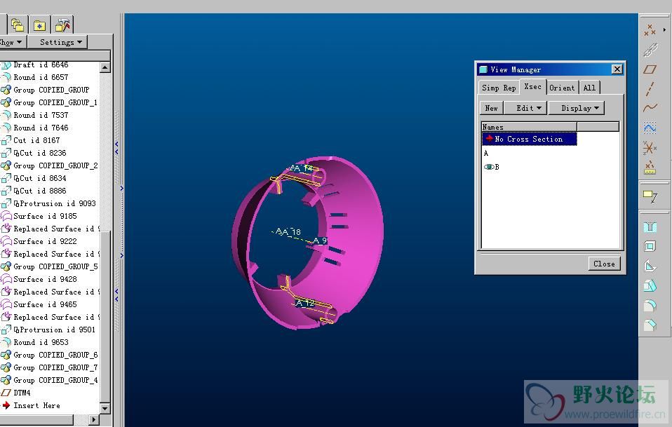

在3.0里面建立剖面时产生的基准面会显示在特征显示栏里面,
(而在2001里面此基准面是不会显示的)
因为在修改时有时候会把一些认为没有用的特征删掉,所以经常会把剖面的基准面删掉,
造成建立的剖面消失了。
请问有没有什么办法让建立剖面的基准面不显示?
(不能用压缩SUPPRESS,因为在用恢复命令时就全部显示出来了,也不能用HIDE)
请赐教..........

能否截个图说明下?
你的问题我想应该是你没有保存状态而引起的,你试下保存状态。
其实做剖面也没必要做基准面啊。

 楼主| 发表于 2008-8-5 17:45 | 显示全部楼层
剖面图
剖面图
做剖面B时,产生基准面DTM4.
请问如果不做基准面,这样产生剖面?
(是不是用OFFSET的选项,再绘制线条?用这个方法是不会产生基准面,除了这个,还有没有别的方法?)

发表于 2008-8-5 19:38 | 显示全部楼层
就是你说的用画的方法

发表于 2008-8-6 20:30 | 显示全部楼层
误删只是你的操作问题,基准面哪得罪你了?
那些没有用的特征是你建模的时候留下的“后遗症”
