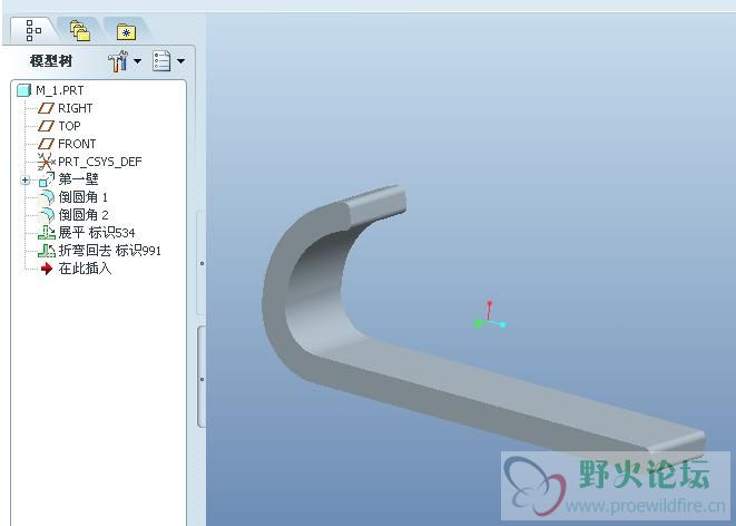

发表于 2012-9-11 10:31 | 显示全部楼层
附件为展平模型,我不知道你的版本,用3.0打不开,只好用PROE 5.0做。

 楼主| 发表于 2012-9-13 09:04 | 显示全部楼层
回复 17# sq1721 的帖子
看不到步骤。我要的是既可以展开,又能折回去的那种

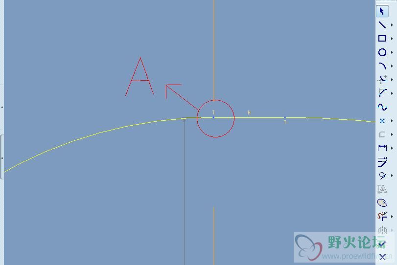

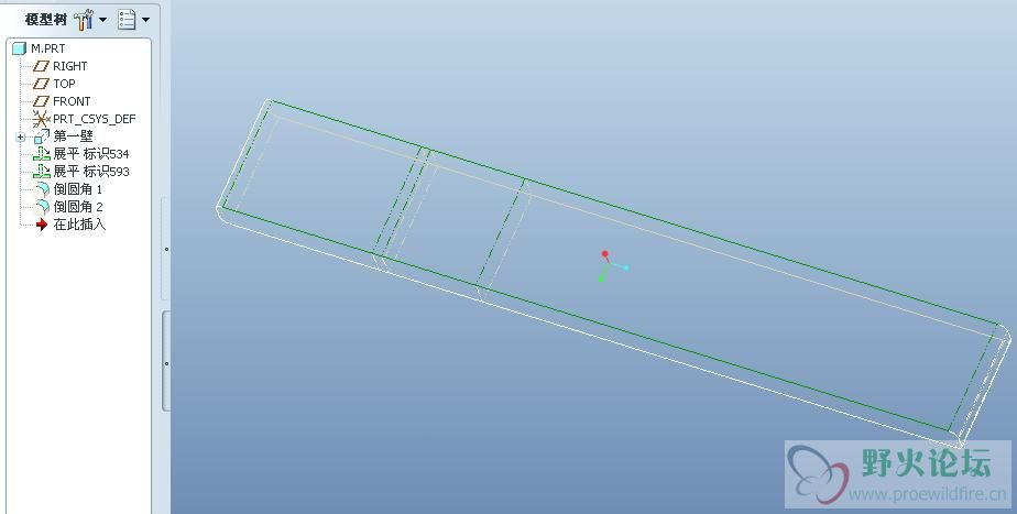

发表于 2012-9-13 12:50 | 显示全部楼层
之前两步才能展平,就是因为你图中的那个A点不是切点,圆弧和直线没有相切!
