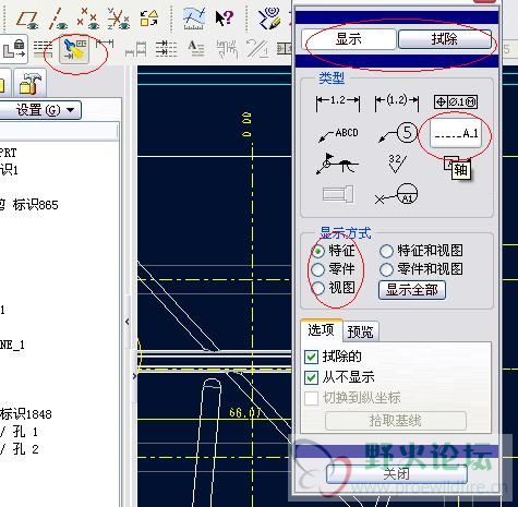

我在3D中添加了作为中心线的基准轴,可是怎么在工程图中没有相应的显示阿?谢谢

发表于 2008-8-4 11:00 | 显示全部楼层
显示中心轴的状态下(如图)输出工程图
就有中心轴了(限回转体)
其他见下:
“视图”--“显示及试除”--“中心线”

发表于 2008-8-4 11:47 | 显示全部楼层
工程图显示中心
31358302 + 1 热心助人
