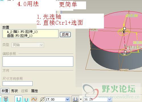

proe的孔工具不知道哪里设置错了!!点了轴选不了第二参照收集器.选了钻孔平面又选不了轴!
点了孔工具后下面的仪表板如图
没有简单/草绘了
右键没有第二参照收集器了.
[ 本帖最后由 wjr001 于 2007-12-30 18:04 编辑 ]

发表于 2007-12-30 10:11 | 显示全部楼层
4.0更简单
看看图
[ 本帖最后由 spring2005 于 2007-12-31 09:29 编辑 ]

右键,选第二参照收集器,然后按住CTRL再选, 如果还不会,请把你的零件截个图贴上来,注意不要贴到你原来的空间, 那个空间传的图不能在论坛转贴.

右键没有第二参照收集器了!
右键没有第二参照收集器了!只有清除和反向!

你的 PROE 版本和我的不一样,请在放置那里选平面, 然后再偏移参照框里点一下,变黄色背景后, 再点轴试试
想要第2参照升级器的话,你的版本可能需要升级,新版本和你的版本可能菜单不一样.
