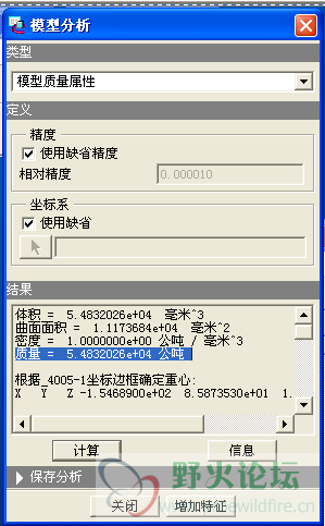

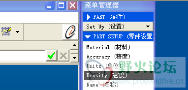

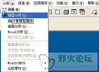

如图片试试
首先设好产品的密度
首先设好产品的密度
进入质量计算的命令
进入质量计算的命令
产品的重量
产品的重量
