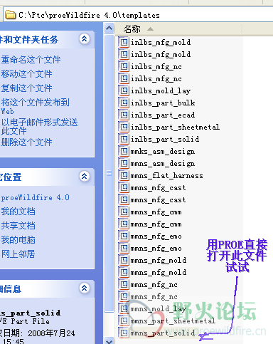

我打开proe4.0后 绘图新建零件 后命令行提示不能加载复制的prt,是什么原因,如何解决,谢谢。

清除内存或者在你电脑里查找 config.pro 删除试下

也有可能是你的PROE的模板文件有问题,你直接打开你的模板文件试试,看能不打开模板文件

另外检查一下config.pro中的设置模板文件是不是在这个地方,或做成
template_solidpart mmns_part_solid.prt 也行
打开如图片中的模板文件
