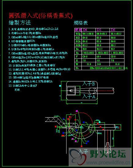

是个 DWG 文件,谢谢分享
发表于 2008-8-3 17:20 | 显示全部楼层

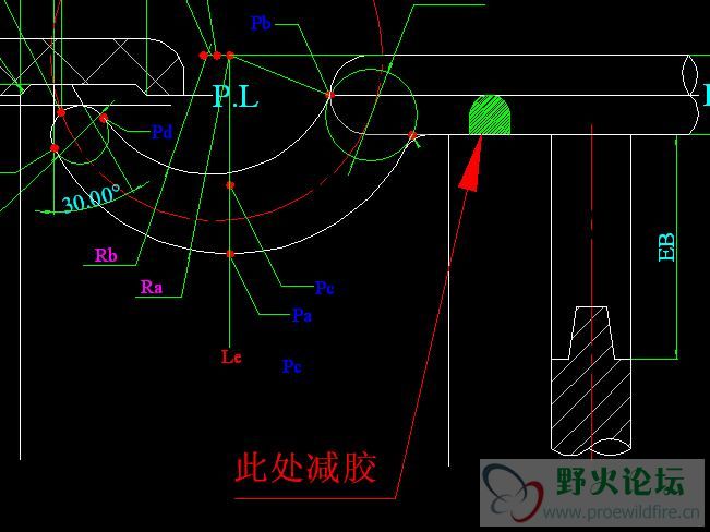

我来贴图
很详细的资料,不过我觉得得在牛角靠近水口这边减一点胶,方便牛角产生弯曲的效果
