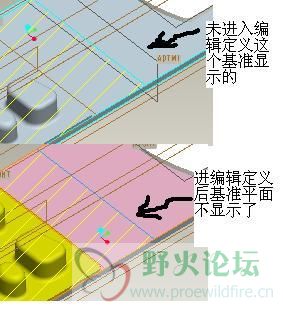

proe4 我在把未完成装配的封装元件编辑定义时,之前新建的基准平面不显示了.咋回事.
怎么能让编辑定义时基准平面仍然显示
47
发表于 2012-9-9 09:17 | 显示全部楼层
组件里显示特征,把组件里基准面特征提到要编辑定义的零件的前面就可以显示了
