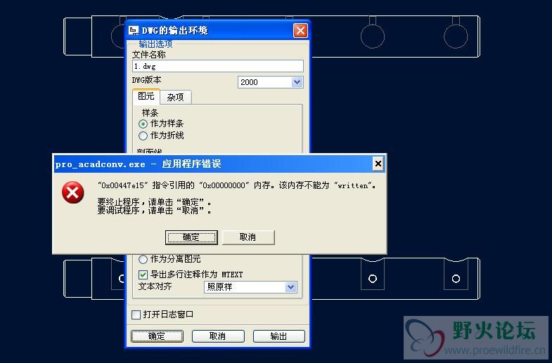

我的PRO/E重装了以后,创建工程图转换成DWG格式出错了,不知道怎么弄哦,大家帮忙一下了.
我是3.0M120

DWG 不是图片格式,是图形格式文件,你的是 4.0 的 PROE?

 楼主| 发表于 2008-8-3 08:47 | 显示全部楼层
回复 2# 的帖子
以前可以,重装以后第一次做工程图啊,就出现这个问题.

应用程序错误这个实在不好说,应该是和其他程序冲突了,你装 VC 了吗?

是软件之间相互冲突所至.

 楼主| 发表于 2008-8-3 14:05 | 显示全部楼层
什么都没装啊,

问题解决了,应该是冲突报至,我重新搞一个安装路径问题解决了.
