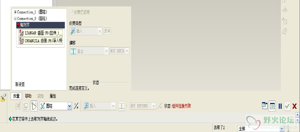

我将一个子组件装配到一个组件中,就用了一个插入跟一个匹配proe居然提示完全约束
然后用机构连接装配的话一装上去就提示未完成连接定义跟组件连接失败
我感觉要么是跟这个子组件原来的装配方式有关,要么是proe除了问题
高手帮帮忙吧,郁闷死了!

插入的时候proe会自动增加个默认约束的,你仔细看看

把放置里的”允许假定“(忘记叫什么了,大概是这样的)去掉

支持楼上的说法,去掉那个 "允使假定" 前的勾就行

出现的是这个画面

左方显示完成连接定义,右方却显示组件连接失败
经我的分析,出现的问题如下
首先,我用A零件作为缺省固架装配,然后我用B零件与A零件用机构连接的方式定义,并且完成仿真
但是当我装入零件C,让它与A连接(所有约束只与A零件有关,跟B零件完全没关系)时,我再想动B,系统就出现
如上提示,并且提示装配错误!

你定义了两个圆柱连接,检查是不是冲突了,还有没有留自由度

我用的是滑块机构,两个圆柱不是问题的所在
