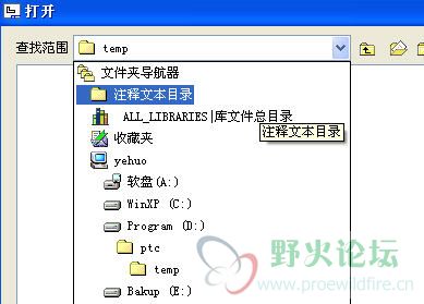

pro_note_dir     所指向的文件夹到底是用来放什么的
在线等

书上说:指定目录 从中可检索从文件输入的注释  到底啥意思啊 !可我试了  点击制作注释 1.JPG
直接跑到工作目录去检索啦

发表于 2008-8-3 16:55 | 显示全部楼层
note 是注释的意思,放注释文件的,你放个 txt  文件就可以调用

 楼主| 发表于 2008-8-3 17:25 | 显示全部楼层
可以我一检索 就跑到工作目录啦 不去我在config.pro里指向的文件夹里检索目录啊
发表于 2008-8-3 21:02 | 显示全部楼层
你再多点一次鼠标就好了,配置好的样子就是下面这样的

 楼主| 发表于 2008-8-4 07:23 | 显示全部楼层
太谢谢版主啦 就是这个问题 终于解决啦 咱们论坛就是有效率 我喜欢
