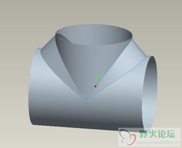

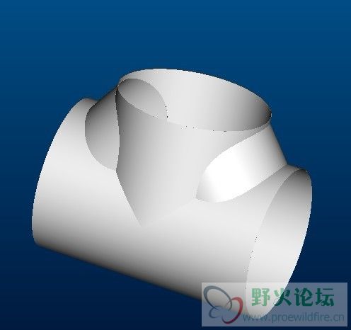

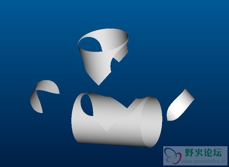

发表于 2008-8-2 10:04 | 显示全部楼层 |阅读模式

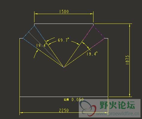

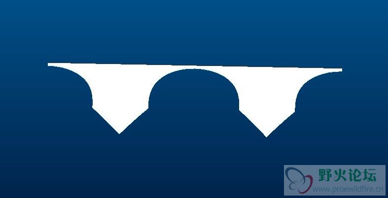

这是个三通管,要求展开、、、
尺寸:直径1500,高1875,长2250 ,板厚1.2t,角度在图中给出
实体能做出来,钣金不会做,
这个三通管分四部分做。两块小的,一块中等的。一块大的。
还请高人不吝赐教。

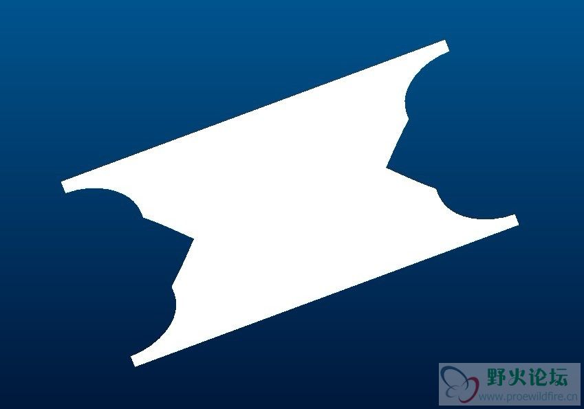

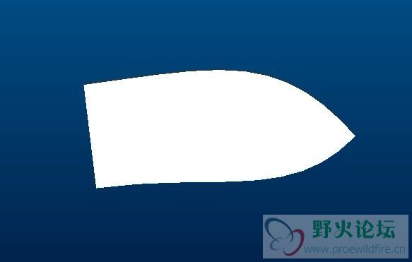

发表于 2012-8-27 14:01 | 显示全部楼层
恶心的变态等径三通管展开
已经全部展开了,旁边的那一个分两部分展开的,好方便展开,加工的时候合成一块卷圆弧就行了
