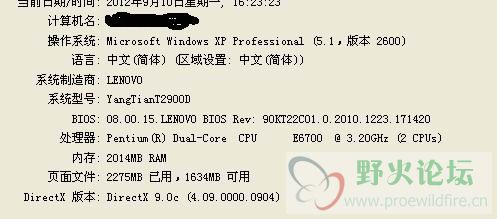

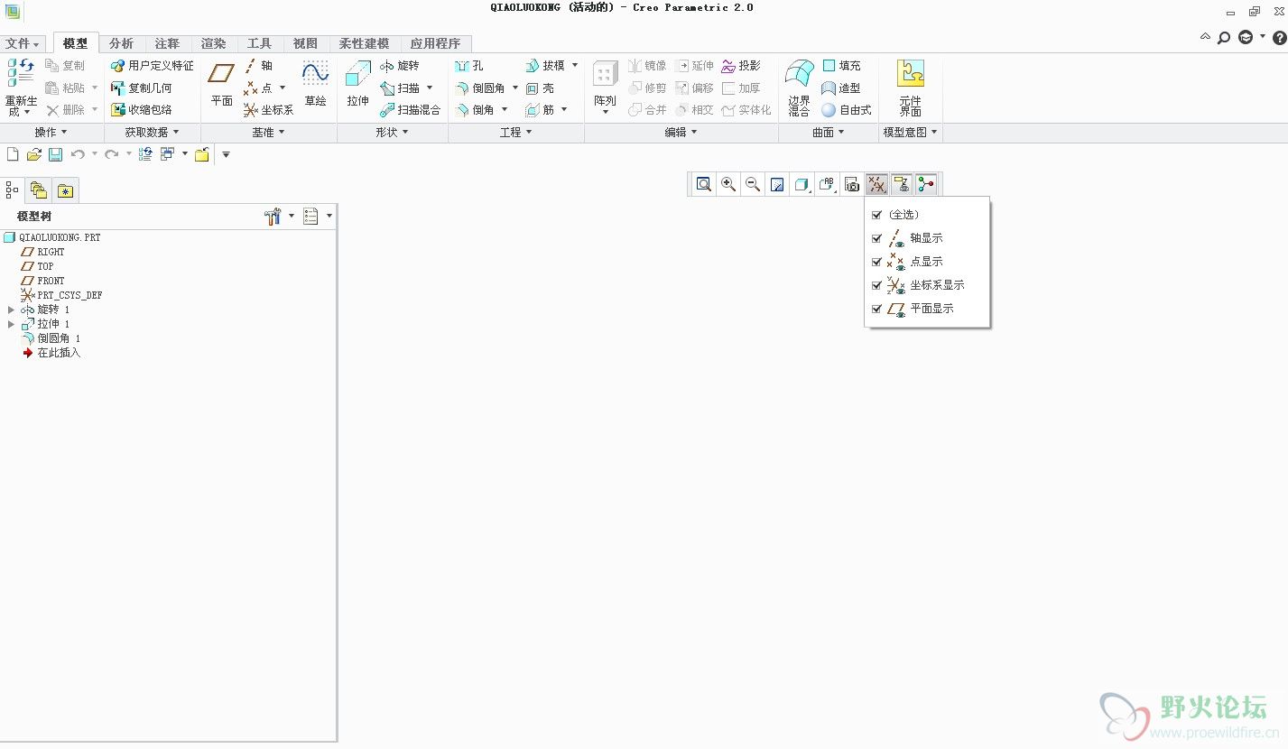

我装了CREO2.0打开模型看不见,绘图区一片空白,是不是跟电脑配置有关系,用PROE打开能看到,求高手指点

你什么操作系统呢?谁给你装的?

都已经是老问题了  论坛里有回答 主要是显卡的问题 没的救了

谁装的不知道,这是公司的电脑

那要换显卡,这是公司的电脑不会给换的。

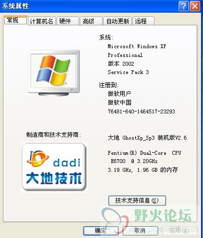

不要用什么大地ghost系统

建议升级显卡驱动,哥公司配的电脑装CREO开始根本就装不上,后来换了显卡驱动能装上但是模型都显示是黑色的看不清,后来用驱动人生更新最新的显卡驱动就解决了。
