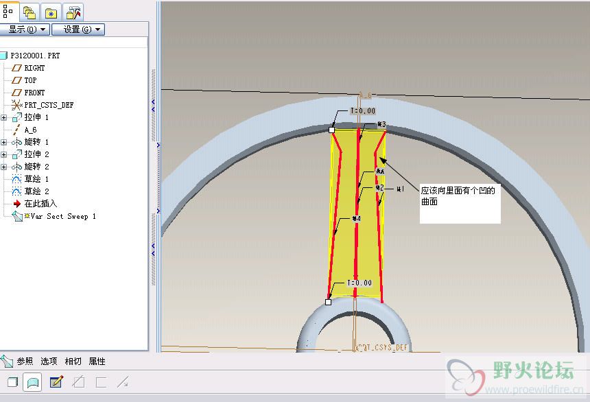

刚学习PROE,遇到可变剖面扫描不能达到效果的问题,搞了很久,扫描出来的截面没有按照曲线变化,不能解决,兄弟们指教下吧!
  扫描前的曲线绘制时,用了镜象功能的! 不会跟这个有影响吧!

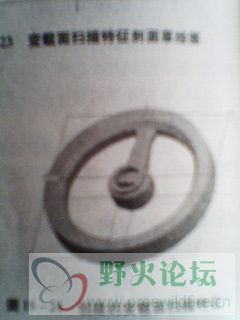

预期的效果图,手机拍的,有点差!
预期的效果图,手机拍的,有点差!

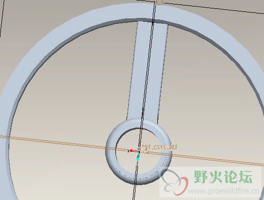

自己扫描出来后的图
自己扫描出来后的图

发表于 2008-8-1 17:07 | 显示全部楼层
在中心画条线,原点轨迹用中间的线,然后把截面的4个顶点约束到四条边上试试(其实看你那情况有两条就够了,说不定1条也行的)

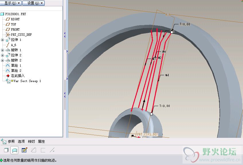

一条原点线和四条辅助曲线
一条原点线和四条辅助曲线

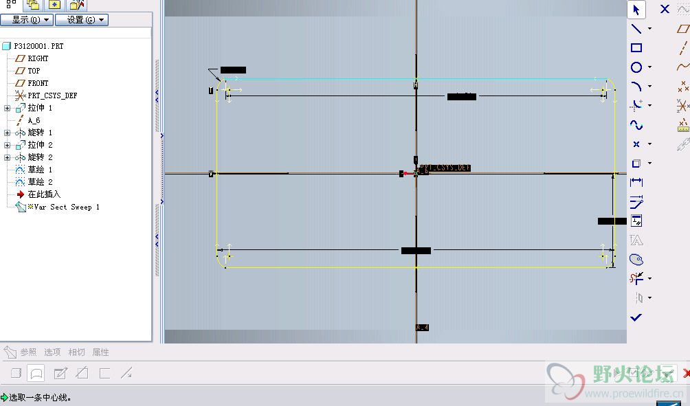

扫描用的草绘面
扫描用的草绘面
完成后就这样了!截面没变化
完成后就这样了!截面没变化

 楼主| 发表于 2008-8-1 18:21 | 显示全部楼层
大家帮帮忙!
                              自己顶上去!
发表于 2008-8-1 20:15 | 显示全部楼层
仔细看2楼说的后半句

 楼主| 发表于 2008-8-1 21:04 | 显示全部楼层
终于搞好了! 非常感谢两位楼主的解答!
