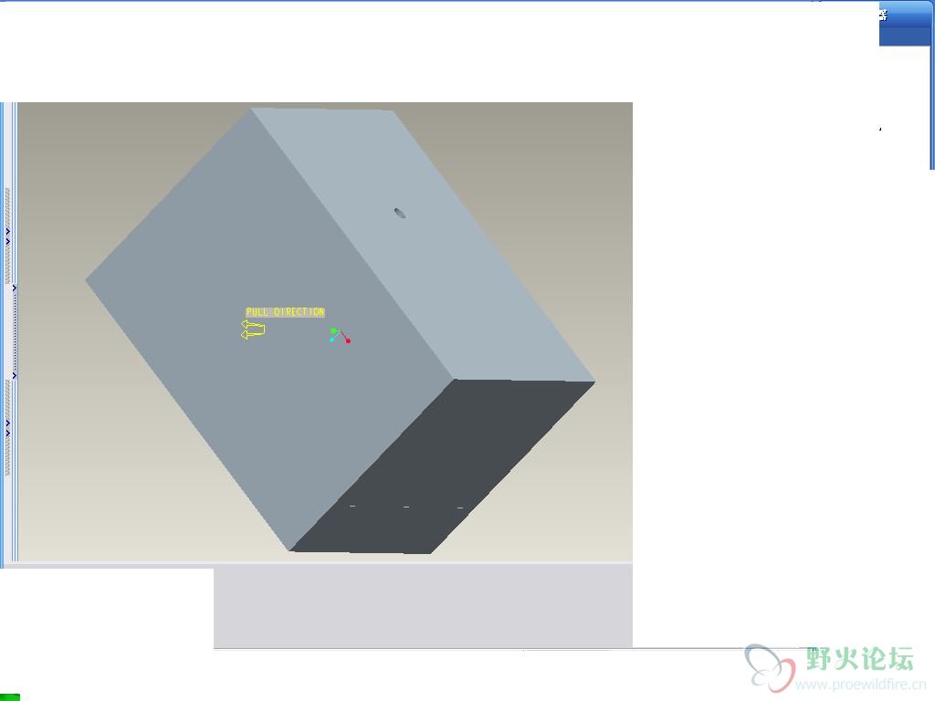

各位大哥,帮我看一下,怎样修改组件的开模方向?附件的图片的方向是错的,想修改到有个射料孔的位置。
谢谢啦

习惯好一点,就把坐标转到开模方向为Z轴,修改对齐坐标。
不想这样改的话,修改设置编辑下---setup---pull direction 开模方向,选你需要开方向对应的垂直面即可。

建模型坐标系的时候就要把Z的方向作为开模方向,也就是PRO/E的开模方向,这是个好习惯
