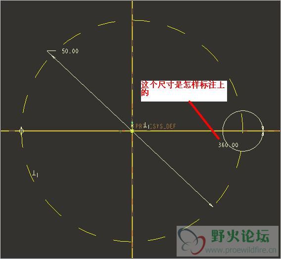

发表于 2007-12-29 10:35 | 显示全部楼层 |阅读模式
旋转360度的尺寸是如何标出来的?

发表于 2007-12-29 10:58 | 显示全部楼层
这个不是标出来的呀
127
160
发表于 2007-12-29 11:54 | 显示全部楼层
是公式控制的哦
1288
47506
发表于 2007-12-29 12:37 | 显示全部楼层
这个没必要研究, 即便标出来,也是一个不好的习惯. 注意不要被别人误导.

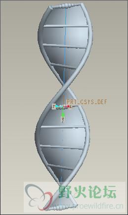

 楼主| 发表于 2008-1-2 12:03 | 显示全部楼层
有这样一个图,我不会画,在prt文件中用到了上面的标注。
请各位讲讲,这个图应该怎样画。

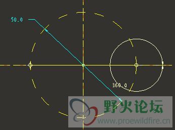

可变截面扫描曲面的(即prt文件的第二个特征)步骤祥解如下:
2.选择第一步绘制的直线
4.绘制φ50的圆,点右键——属性——构建,如下图
5.绘制一直线,如图
6.修改角度值为360度,如下图
7.工具——关系,如下图
8.确定就可以了,至此相信大家都能看明白!!!

 楼主| 发表于 2008-1-2 17:32 | 显示全部楼层
谢谢,这次明白了。上面第5步中的直线应该过中心点。
