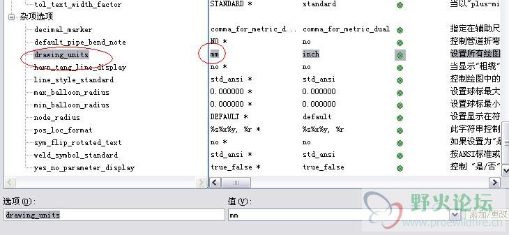

发表于 2008-8-1 12:17 | 显示全部楼层 |阅读模式
我试过他们的方法,但都不时很明白,哪位高手能说的明白点阿。
发表于 2008-8-1 12:47 | 显示全部楼层
点击编辑 设置 单位 选择毫米牛顿秒 设置 最后释译尺寸就可以了。或者安装我上传的快捷键按F12也可以

发表于 2008-8-1 12:48 | 显示全部楼层
进入绘图界面——在绘图区域点击右键属性——绘图选项——把下面的英制改公制——增加——应用——保存当前配置文件
在你的配置文件里(config.pro)加入以下配置路径:
!为Pro/ENGINEER进程设置缺省的绘图设置文件选项
drawing_setup_file D:\Program Files\proeWildfire 4.0\text\third_3.dtl(要选择你放置绘图配置文件的路径)

发表于 2008-8-1 21:13 | 显示全部楼层
config.pro 中设置
dxf_out_drawing_scale yes
另外最好模型、工程图单位一致
