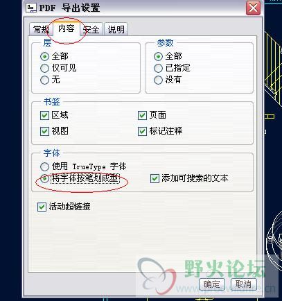

如题,多指教。

把这个放到配置文件里试下:
pro_font_dir C:\WINDOWS\Fonts
[ 本帖最后由 jmtsqwq 于 2008-8-1 14:03 编辑 ]

谢谢jmtsqwq,按照你的方法乱码的问题解决了,可是线条全一样粗细呀,怎么设置呢?问题比较多,不好意思麻烦你了。
