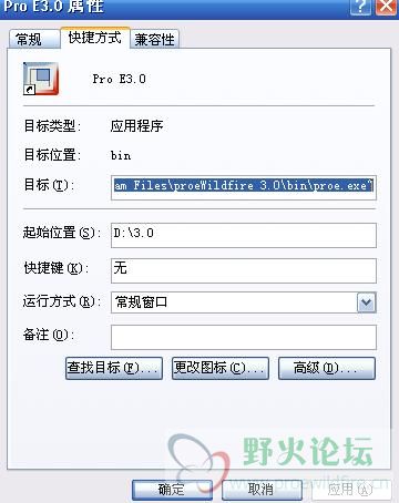

发表于 2008-8-1 12:53 | 显示全部楼层
在你D盘新建一个文件夹文件名为3.0右击Pro E3.0点属性改为和我的一样就可以了
