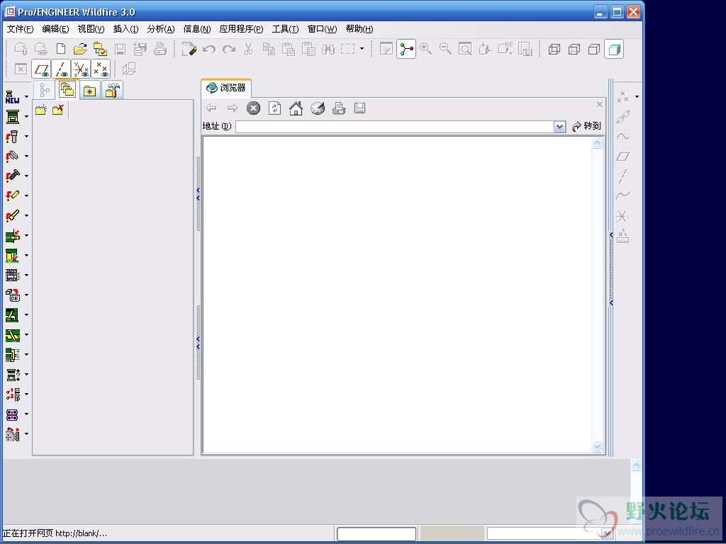

Pro E3.0为什么打开的时候出现什么网站,这里要花掉20秒的时间。有什么办法可以解决。

这是PRO/E启动时默认时载入浏览器网页,如楼主想彻底去掉的话可以按以下的方法进行设置:请在你的 config.pro 中增加下面一行:
web_browser_homepage about:blank
这样,PROE启动时就不会打开网页了,同时我们可以设置默认不展开浏览器,直接显示工作界面,
关闭pro/e启动时登陆网页的方法:点“工具”,“定制屏幕”,点“浏览器”选项卡,取消“缺省情况下在载入PROE时展开浏览器”前面的选中状态

按楼上说的就可以了,速度加快了不少,顶下

你PE左边怎么那么多花?
发表于 2008-8-1 20:21 | 显示全部楼层
原帖由 cainiao001 于 2008-8-1 18:44 发表
你PE左边怎么那么多花?
是多了点?自己添加的么?
 楼主| 发表于 2008-8-2 08:43 | 显示全部楼层
没有,安装万就有的
