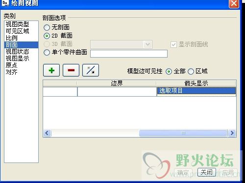

各位前辈,我现在做的2D视图里面的剖视图的箭头方向我是用草绘来手工绘制的,有没有正确的方法来解决?谢谢了,我不会把我的文件弄到这个上面.

直接在父视图上点右键,添加箭头 就可以了

如图所示,选取项目——选要加箭头的视图就可以了

感谢
感谢楼上的大侠帮助.
