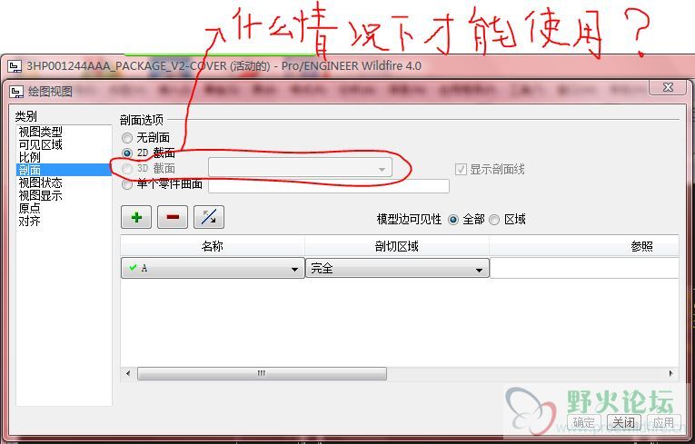

1.在我野火4.0的工程图界面中,点击一图形---属性---绘图视图----剖面,在这剖面选项里有个3D截面,这3D截面在一般情况下是灰色的,请问这个3D截面在什么情况下才可使用?

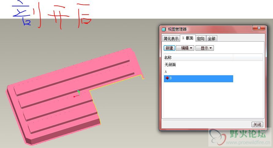

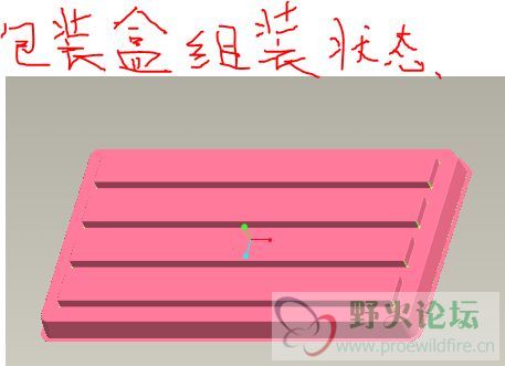

2.我画了一套包装盒(一盖一底),将其在组件中组装后,我想将盖子的一部分剖开,使其可以看到盖子下面的图形.我在这盖子的PRT档里用X截面将其局部剖开后,但在组件里仍然是完整的.

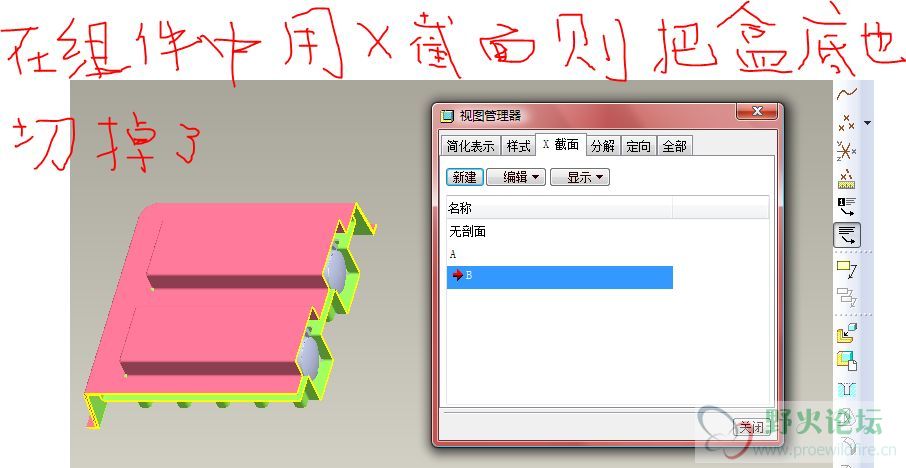

  在组件模式下应用X截面则把整个包装盒都切开了,我只需要切开盒盖.我要的是不通过减除盖子局部的材料来实现局部剖开.所以,这可能吗?

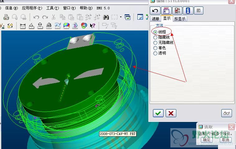

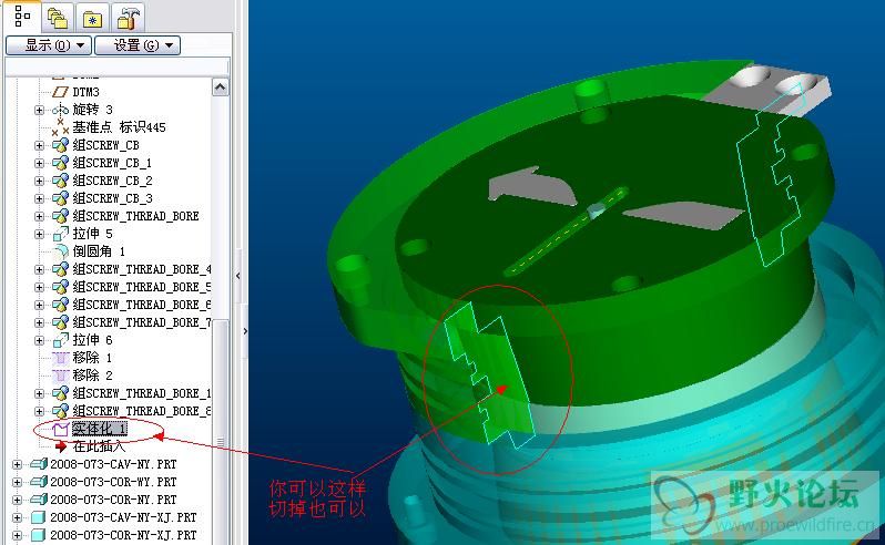

我一般查看装配都是用你最后的那步骤+我的这步骤就可以了。
[ 本帖最后由 jmtsqwq 于 2008-7-31 09:29 编辑 ]
这样切掉也可以的
这样切掉也可以的

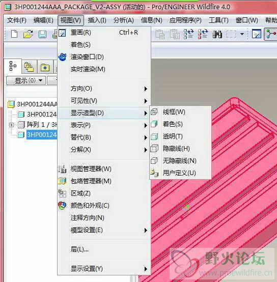

 楼主| 发表于 2008-8-1 22:23 | 显示全部楼层
回复4#的帖子
谢谢您的回复。我照你说的第一个方式试过了,是可以的。
第一,选中这个prt:
第二,点击视图----显示造型:
第三,完成:
[localimg=400,211]3[/localimg]
