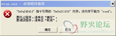

我用的是WF3.0 M080的版本,启用及使用过程没任何问题。可每次退出总提示xtop.exe错误。请问是怎么回事?

你应该装了VC或其他编程软件吧,应该是和这些软件冲突了,只能卸载了看看

谢谢你。也许我的电脑装的东西太多太多了,VC倒是有装的,因有的应用程序需要它才能运行。
就不管他了,反正也不影响使用,对于我这样追求完美的人,就不得不忍受它了。
我还差点换装M100的呢,看来没必要了。
再次谢谢版主!

把另一台电脑中xtop.exe (.\.\proeWildfire 4.0\i486_nt\obj)复制过来覆盖就应该可以了
