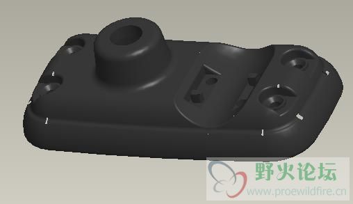

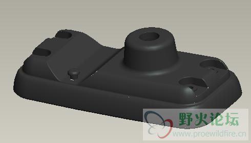

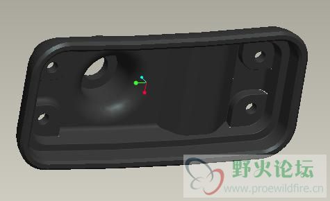

把下面的最大面作为移除面,抽壳厚度在3.5——4MM,高手指点在此谢过。

先把第一个图上出现的各种特征,包括圆角处理好,,最后抽壳
发表于 2008-7-30 21:06 | 显示全部楼层
那你选择下面的面抽就行了,但是要注意小圆角半径可能会导致失败

我都试过了 失败了好像是圆角角度太小了,但是怎么做出来呢

先抽0.1mm厚 小圆角就不会失效 然后再加厚零件到你想要的厚度

我也试过啦,加厚和抽壳会遇到类似的问题,谢谢各位了我用最笨的方法做成了,壳厚3——4mm有些改进。
开始我和你们想到一样可是就成不了,以后大家注意点吧。没看到那么简单
