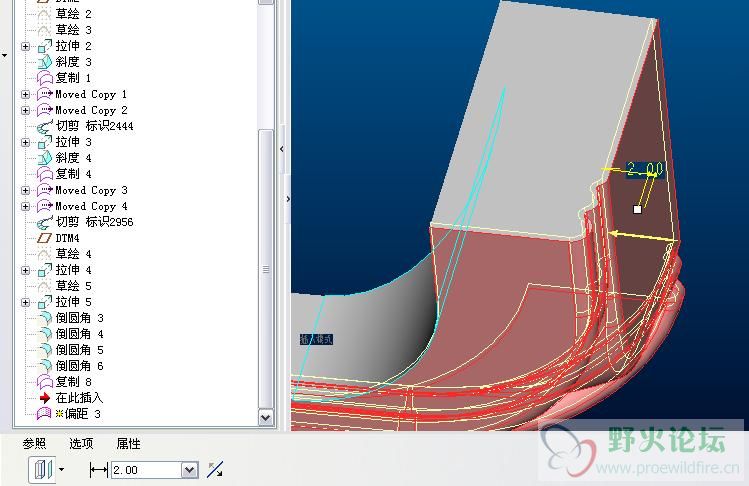

请大家帮忙看看这个图镜像不了,
加厚不了2.0mm,只能加1.5mm
选择实体的时候为什么不能全部一次全选,只能选到其中一部分

加不了2是因为你的R太小
取消所有R
加厚后再倒R

至于选择实体
你可以先用剪切命令把所有实体剪为一个

恩...加厚不了的情况一般都是不够位置...你的R小了也加厚不了的太大的

看过图了,他的图R是扫描出来的,其实在你的原图加入下面的特征就可以了(4个特征)。
[ 本帖最后由 jmtsqwq 于 2008-7-30 18:31 编辑 ]
复制你想要的边,然后用曲面偏距
复制你想要的边,然后用曲面偏距

一开始没注意,其实换下这下面2步就可以了,镜像你可以转曲面合并。
[ 本帖最后由 jmtsqwq 于 2008-7-30 18:57 编辑 ]
