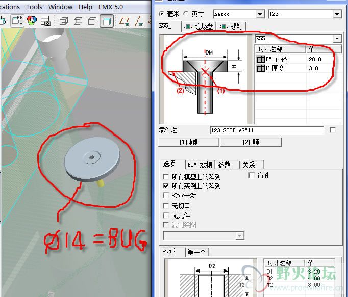

  不得不感叹自己慢慢老去,许久未用到垃圾钉了,今天用的时候居然跟我来主闹牛脾气来着,查看了一下其数据库,居然是PTC开发人员写的参数乱了。只有自己手动改回来了,唉这什么世道。。。。。。。。。。软件居然越写越差,以前EMX4.0或EMX4.1从未有过这问题。
  你们测试自己电脑有没有此BUG的方法很简单,在EMX组件中做一个点,然后以这个点定义一个垃圾钉,选择尺寸尽量是最大的。(测试在EMX5.0中)然后测量一下垃圾钉的尺寸大小,如果是14mm那就证明我说的没有错,开发人员乱来的。。。。。如果不是就有可能是D版变动的原因。
看图并下载文件即可修复。
文件位置放于X:\program files\compnents\mm\stop_disc
建议先将其删除掉,再使用这个来加进去。最好不好覆盖,因为我也没有试过覆盖行不行。。。。呵呵。

 楼主| 发表于 2008-7-31 08:48 | 显示全部楼层
回复 2# 的帖子
你可以找下mproe要一下EMX配置文件,原先他的也调不出来顶针,后面可以了。
下面是他给我回信的内容:
[收到了你给的配置文件,我用它替换了我原来的配置文件,真是太棒了!!原来我的回针显示不出来的,现在可以了,应该还有更多惊喜,哈哈,真是太感谢了!]
我曾经邮件给过他配置,可能出了相同的问题,你可以咨询一下他。
我在线的时间比较少,找我要的速度可能要好过找他要。试一下吧。

回复 4# lnlzhj 的帖子
你好,请问一下,我的EMX5.0在调出顶杆时总是显示什么emx_ref_point_plane_plane_b'不存在数据库中,是怎么回事啊,我也是按照正确的步骤做的。请你帮忙解决一下,谢谢!!!
