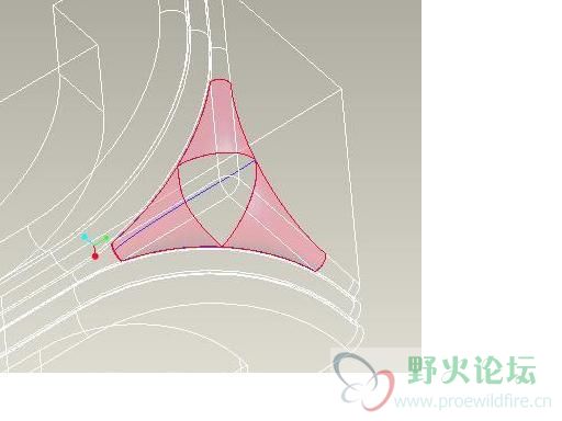

mj.JPG 请问中间这个三角怎样才能做得好,怎能和旁边三个面相切

换种图片吧  线条的看起太花了
换个实体效果图片来

用【边界混合】命令做曲面约束相切,如果不行就要切面、补面了,详细请参考:

这个就要插面了 ,最好插成4边面再补上,把面插成4边面是曲面造型的一个最基本的思路,楼主可以试试看,要是还不行的话,就把Part传上来,大家给你参考参考
