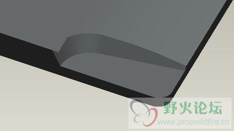

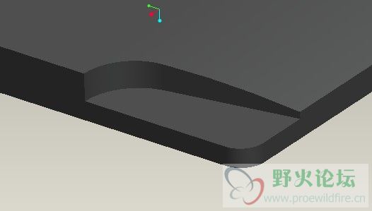

拔模出现多面的问题
1.jpg 2.jpg 3.jpg 请问这是什么问题呀

 楼主| 发表于 2008-7-29 20:54 | 显示全部楼层
第一张为未拔模的图

发表于 2008-7-29 21:38 | 显示全部楼层
你可以先用曲面拉伸你要拔模的边,在曲面那里做拔模然后实体化就不会出现这样的问题了,我以前也遇到过这样的问题。

 楼主| 发表于 2008-7-29 21:43 | 显示全部楼层
原帖由 jmtsqwq 于 2008-7-29 21:38 发表
呵呵,后来我也用了跟你一样的方法,不过总是麻烦一些
有没有什么办法能删除那个小面的

 楼主| 发表于 2008-7-29 21:45 | 显示全部楼层
而且proe只支持30°的拔模,很麻烦
譬如说上面那图,怎么作出45°的拔模呢?
平面是没什么问题,关键是那个圆弧面

发表于 2008-7-30 08:22 | 显示全部楼层
用曲面或切除扫描,源底部为基准扫个有角度的曲面就可以了
