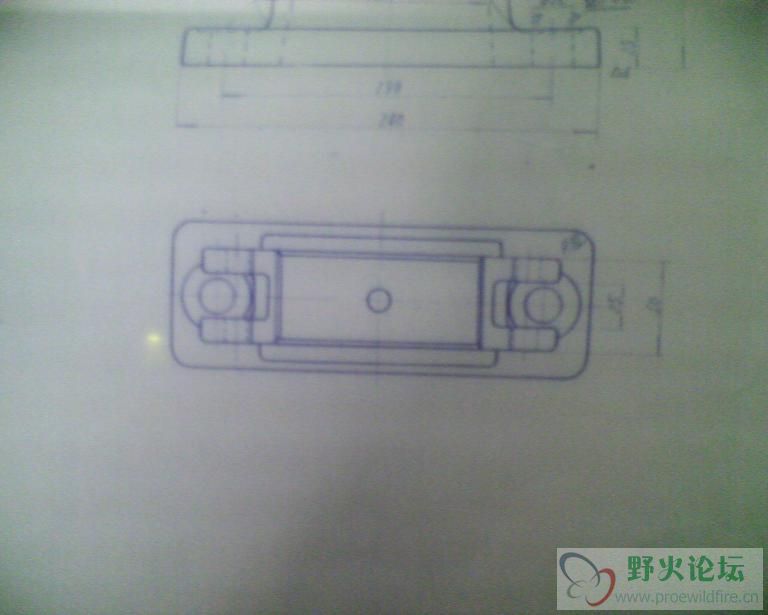

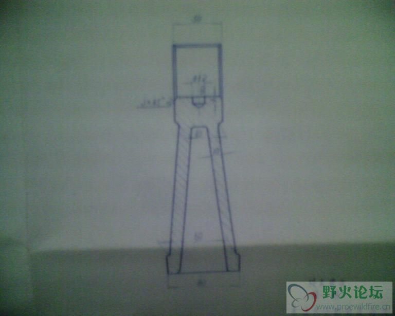

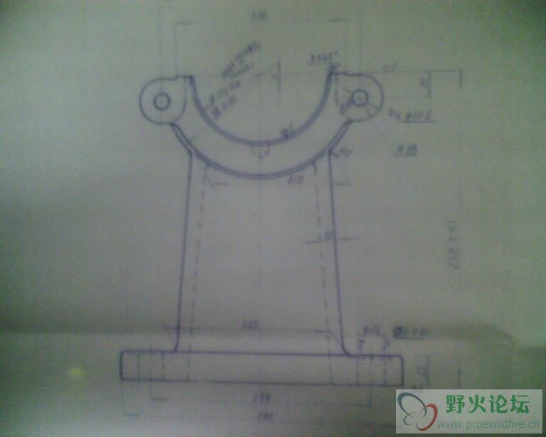

做为一个pro/e老手,这么简单的图还不会,实在惭愧,这是轴承座的工程图的三视图,其他的都没有问题,就是轴承座下面镂空要怎么搞,(试了很多办法都不行),知道的朋友麻烦帮我建个模,大概就可以

用拉伸加拔模可以不?
估计抽壳也行

想了一个笨办法,把各个面偏距,再合并,实体化,不知道能不能帮到楼主

作曲面,然后合并,再实体化就OK了

不过我觉得 直接先做出下面特征就是梯形 》》抽壳 》》再把上面多余特征的切掉》在做做上面的造型。应该不难 要不你把图纸发到liangzhongren@163.com 我帮你画画看
或者你就把圆弧面复制》》 4个边面偏移(你壁的厚度)》》 合并》》实体化(选择减去材料的就可以了)
301
