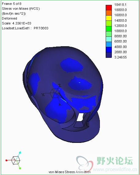

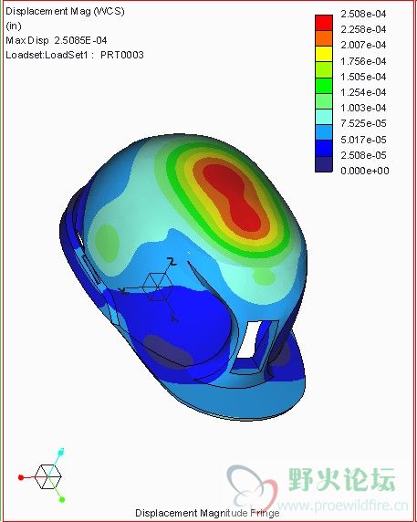

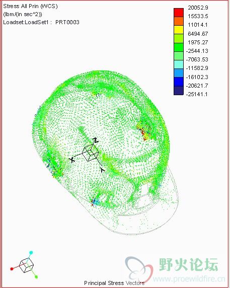

第一次用Creo Simulate, 我在安全帽的模型上面施加了力,并且限制安全帽下部分。
这个是分析结果,新手看不懂,还请大虾帮忙解读一下,不胜感激。
62
78
发表于 2012-9-6 23:15 | 显示全部楼层
首先你应该改下单位,第一张是范式等效应力图,第二张是变形位移图,第三张是最大主应力图。
