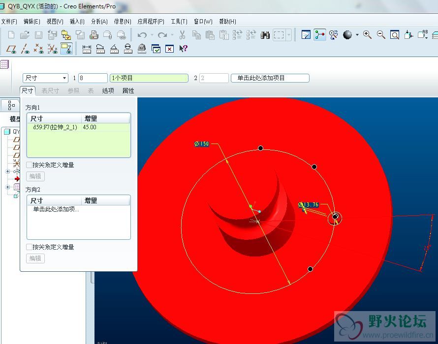

这个东西怎么会这样?
 楼主| 发表于 2012-9-6 16:40 | 显示全部楼层
要8个,总出来四个

发表于 2012-9-6 16:57 | 显示全部楼层
参考不对,夹角要另建面做参考。尺寸阵列
可以采用轴阵列,直接就可以。
428
617
发表于 2012-9-6 17:15 | 显示全部楼层
该特征中包含不可旋转的参考,所以做不出来。
正如楼上所说,如果是轴对称的,直接用轴阵列更方便。

发表于 2012-9-8 09:10 | 显示全部楼层
同楼上,建议用轴阵列

发表于 2012-9-8 09:42 | 显示全部楼层
参考错啦,直接轴阵列多简单啊。。。

发表于 2012-9-11 14:15 | 显示全部楼层
直接轴阵列

发表于 2012-9-12 22:23 | 显示全部楼层
楼主选错参考了
