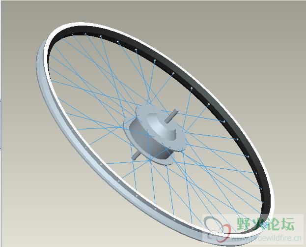

这是一个电动自行车的后轮总成,
主要是辐条部分要计算下,画法有多种,说说看,你会用什么方法来做?
大家也可以讨论下,用什么方法最方便快捷。
数据:轮辋内径296,电机上辐条孔直径129,电机辐条孔上下距离48,根据以上数据算出辐条长度,欢迎大家来讨论,谢谢……

环形折弯应该可以

不是都画好了么。我会直接量的。。。

有创意啊,钢丝不知怎么弄的。高手!

我用很笨的方法做的,直接做面,再草绘,很费时间的
高手们能指点下用什么方法能又快又好的完成

好像辐条还不大好装配,不知道阵列是不是能做
发表于 2008-7-29 22:14 | 显示全部楼层
能给个尺寸一起做不 ?、

就是只知道我说的那些条件,辐条长度未知,所以要画这个图,根据结果向辐条厂家订货。

环绕折弯,咋整?

你去看一下轮胎的画法 那个就是标准的环形折弯
